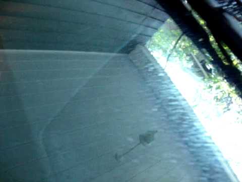

    Vidéo #1 : Ici, vous voyez bien la différence entre le coté avec Aquapel et celui, sans. Sur le coté gauche, il reste toujours une couche d’eau qui obstruait la vue. Tandis que du coté droit, il y a des goulettes, mais pas de flaque majeur.
    The idea in this windows is to focus on the difference on how the water sheet on the left and how it sheet on the right. On the right, Aquapel side, all you have is little line of drop of water. However, on the left, you end up with a rivers of water that totally block your vision and could lead to an accident if your wiper blade was not up to task.

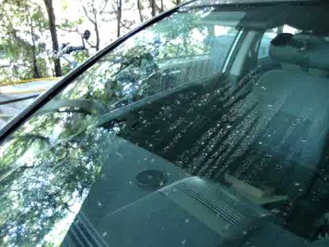

    Vidéo #2 : Voyez comment il est beaucoup plus facile d’essuyer l’eau sur le coté avec aquapel que le coté gauche. Si ma microfibre ne peut pas l’essuyer parfaitement, imaginez ce que vos balais d’essuie-glace peuvent faire.
    In this video, I only wanted to show how easy is it to dry without water spot a glass with Aquapel coated on the glass. See how the left side left a good load of water that could turn out in water-spot and etch your glass .
