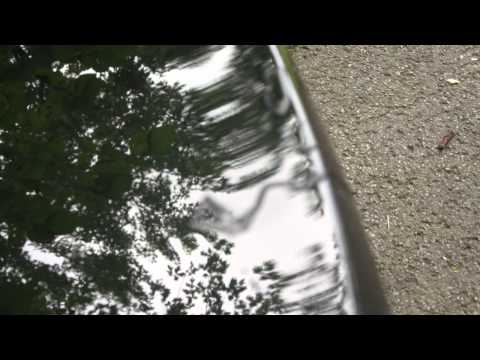

                Vidéo du talon, bon wet-look sur le hood!
