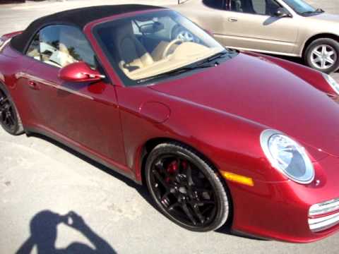

Alors, aujourd’hui je vous présente une autre très belle Porsche, j’ai rien de spécial à vous dire donc sautons aux photos tout de suite!
Comme je vous disais, une belle 911 !
…Jusqu’à temps que je découvre ça… mais elle est toujours belle non?
