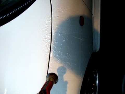

Voici un vidéo que j'ai fait, malheureusement, j'était pas full équipé et on ne vois pas à son plein potentiel, mais on peut clairement comprendre tout de même.
En fait, ici, ce que je veux démontrer, c'est qu'est-ce qu'un ''detailer'' veux vous dire lorsqu'il dit que votre peinture est plutôt ''soft''. Voyez comment la peinture, au simple touché de ma microfibre, avec une légère pression, marque, de façon permanente, la peinture.

Comme je le démontre dans le vidéo, si vous êtes capables de marqué de façon permanente votre peinture avec une microfibre propre, il y a de très bonne chance qu'elle soit molle.

The video shows how easily I can scratch the soft paint with very little pressure and a clean microfiber. Please watch it in 480p, it's still better than 240p!

If you can permantly scratch the paint with a clean microfiber. chance are your clear coat is soft or REALLY SOFT haha!

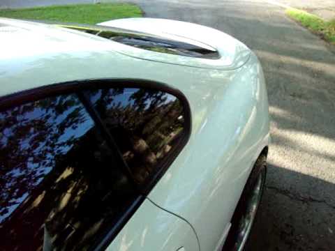

Voici un exemple d'une auto d'été qui a été repeinturé l'an passé. Voyez la condition = un clear très mou.
Here's an exemple of a very soft clear. Imagine this car is a summer car and was repainted last year, how can it be so swirled?
